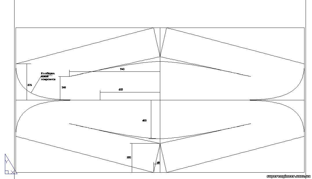

Ситуация складывается следующим образом:основное строительство планирую закончить до конца сентября,точнее закончить запланированный на этот год объем работ.После чего недоделанный корпус швертбота законсервировать до мая 2013 года.И уже сейчас я задумываюсь над тем,а чем же я буду заниматься зимой?Как то,знаете,привык за три года проводить свободное время за работой над очередным проектом.Что касается проекта швертбота 4,5 м,то кроме корпуса остальное все готово и только ждет своего часа для установки на отшпаклеванные и окрашенные поверхности лодки.
Естественно начинать что-то сложное не закончив начатое не просто смешно,а как-то даже не профессионально.Но делать что-то надо.
Проанализировав возможности комнатного строительства (исходя из опыта предидущего),сопоставив их со своими желаниями и наличием свободного времени,решил строить каноэ.
Предварительно пролопатил соответствующую тему форума "Катера и яхты".Результат-проект небольшой,трехметровой лодки с обводами каноэ.Точнее даже не проект,а так чертежик раскроя двух листов фанеры для формирования корпуса судна.Предварительный подсчет необходимых для строительства материалов выглядит так:
-фанера ФК 1525х1525 мм,толщиной 4 мм -2 листа;
-стеклоткань для оклейки -5 м.кв;
-клей ЭДП 20 - +/- 2 кг;
-опилки или аэросил...
-стяжки пластиковые или проволока...
-рейка деревянная 15х30мм -прим.15 м.п.
-краска,лак,детали отделки,шурупы...
По деньгам получается сумма не слишком обременительная для семейного бюджета-около 100 убитых американских енотов.
Это все теория,что покажет практика-буду держать уважаемое сообщество в курсе происходящего.Предупреждаю,первые результаты не раньше ноября.ОК?Поэтому просьба,не торопить события...
Прикрепления: 0987807.gif (43.5 Kb)

И еще одна картинка,чисто технологическая.
Прикрепления: 4340536.jpg (36.2 Kb)
